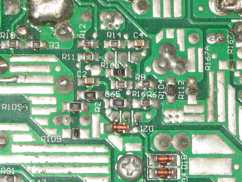

конденсатор С66 (должен стоять в паралель R!) вообще выпаян,неизвесно по какой причине?

БП termaltake 650 Вт evo blue просадка линии 5v,иногда уходит в защиту,надеюсь на помощь. РЕШЕНО!!!
погонял его пару часов - пока все о.к.
Что-то попало, капля припоя, вывод детальки откусанный....

заменил U2 (TL 431 AC) на точно такой
спасибо за фото,теперь вижу как должно быть сейчас добираюсь

такой вопрос.Хочется посмотреть на участок платы между резистором
