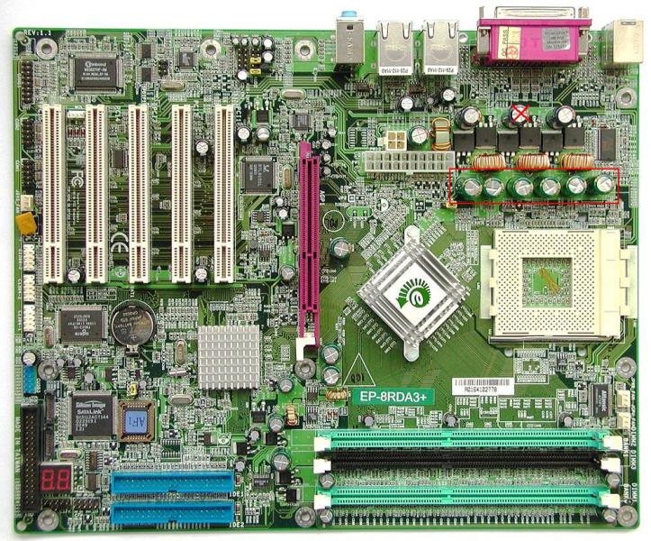

Недавно менял все конденсаторы (вздулись), стоящие слева от радиатора процессора, т.к. мать не заводилась. Сейчас вздулся ещё один, левее, его позже заменю.
А проблема заключается в том, что около полугода назад (уже после замены фильтрующих кондёров) при подключении чего-либо к любому порту USB стала появляться ошибка "Устройство USB не опознано" после чего, чаще всего появлялось "Это устройство может работать быстрее" и девайс благополучно начинал работать, правда только в режиме 1.1 =/
Напряжение на всех разъёмах ~5.12 В
Помогите решить :( А замучался уже. Любую информацию на флешку скинуть - проблема.
Об остальном железе: DVD-RW привод (исп-ся не часто); 2 HDD: 80 и 250 ГБ; Видео: Radeon X1650pro, Звук бортовой, Сеть PCI (бортовая сгорела), Клавиатура и мышь - USB. Вот БП всего-то 250 Вт (подозреваю его. до этого 350 был, но умер)

Это отсутствует драйвер для данной версии USB вы же не написали какая система стоит. Какой винд?
Переустановите драйвер материнки или скачайте специальный драйвер USBHOST20.

WinXP. Драйвера все присутствуют. Система неоднократно переставлялась, так-же как и драйвера. И USBHOST20 ставил. Всё-таки думаю что аппаратная проблема.
Вот здесь можно бы чуть подробнее, т.к. сеть интегрирована в чипсет. Причины, симптомы сгорания сети, что сделали (сняли PHY RTL8201BL и отключили в BIOSe / просто отключили в BIOSe / ничего не делали, просто поставили PCI LAN / другое).

Бортовая перестала подавать признаки жизни и единовременно с этим пропала из системы, в биосе не трогал ничего, просто не заморачиваясь поставил PCI карточку, т.к. была под рукой.
Добавлю ещё что USB клавиатура периодически перестаёт работать. То есть даже при включении компьютрера тремя лампочками не моргает. Моргает только есть выдернуть-вставить штекер, но толку от этого ноль(

Конденсаторы сейчас все поменяны на новые, LOW ESR?
Пока только общие рекомендации:
- перепроверить все электролитические конденсаторы (и не только по внешнему виду)
- попробовать загрузиться с LIVE_CD_DVD_USB, как будут себя вести флешки и прочее USB хозяйство под другой операционкой.

А может все таки южный мост отваливается?

купите карточку usb контроллера 4 порта и так же как с сетевухой не заморачивайтесь.

Да, LOW ESR. Поменяны только те 6 которые слева от процессора. Намереваюсь поменять другие 3, которые левее (один уже вздулся, помечен крестиком). Всё отметил на рисунке. Насчёт Live CD спасибо, не подумал что то раньше. Попробую, но не думаю что что-нибудь изменится.
mmdems13, да, может быть и так :(

Вам погадать?:-) Вполне может быть и издыхающий мост.
Если у Вас есть живой мост, и проще его перекинуть, чем загрузиться с DVD, USB - меняйте. Смысл рассуждать на эту тему, решение Вам принимать.

Живого нет. Да и перекинуть не проще( Фена нет.
Всё-таки надеюсь что это не он (ведь проблемы только с USB). Поэтому и открыл тему. Вот например, неисправность 3х конденсаторов (один из которых вздулся) может быть причиной каких-либо существенных проблем?
