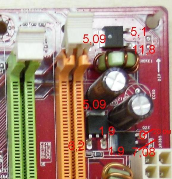

Приветствую. Имеется мать MSI MS-7507 v.1.0
Были вздутые конденсаторы. Конденсаторы перепаял - мать не завелась... Кулерами крутит, пост карта показывает 00 и не горит светодиод (на постке) который показывает наличие ресета.
Спустя минут 10 такой работы, процессор, северник и южник на ощупь становятся теплыми.
Так же греется (но палец терпит) микросхема с маркировкой GD75232 (на фото обведена красным кругом).
К сообщению прикладываю фото, на котором я подписАл, где и какие напряжения имеются.
С материнками дел не имел, но хочется научиться. Буду признателен за любую подсказку по данному вопросу.

2 c0der
буквально неделю назад коллега по работе чинил такую материнку. перепаивал не только кондеры, но и полевой транзистор Q21 отвечающий за стабилизацию напряжения. теперь всё работает

Имеется точно такая же мат.плата с аналогичными симптомами: при включении вентиляторы вертятся, сигнала на монитор нет, на вставленной POST-карте горит индикатор отсутствия Reset. Замеры напряжений соответствуют таковым в посте №7 (файлы в архиве). Посоветуйте, что делать?

есть такая плата, вздуты кондеры по питанию памяти и коротит Q21.
выпаял его и ёмкости, вот смущает сопротивление между затвором и истоком Q22 = 20 ом
или так должно быть?
прикрепил картинку)
Не должно. Видимо, пробит выход ШИМ U26. Проверьте также двойной диод D53 в её обвязке.
Rules
14 лет 2 месяца назад
такое же сопротивление на 4 ноге шима U26 относительно земли.
D53 целый.
шим дохлый?
