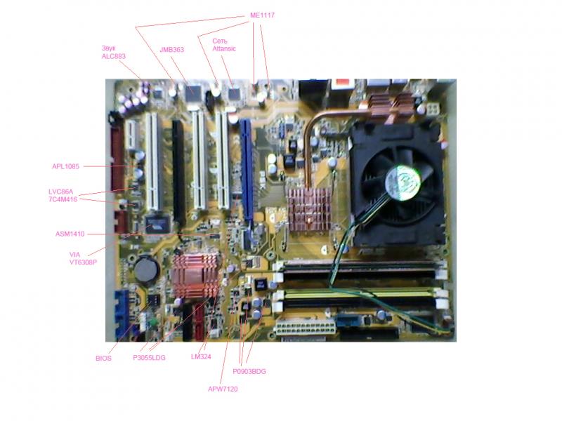

Наверное, только как он выглядит? Фотку матери прикреплю.
52.56 КБ
ASUS P5K где микросхема Reset
Нет, она не выключалась в штатном режиме, пробовал.
Включение и выключение платы происходит штатным образом, т.е.
Микруха называется Winbond W83627DHG-A. Bishop, вы про неё
Мультик находится между FDD коннектором и разъёмом, куда
мультик что ли?
Напряжение: Reset - 0 Power - 3,3 CPU - 1,79 RAM -
Reset это не микросхема, множество микросхем на плате
