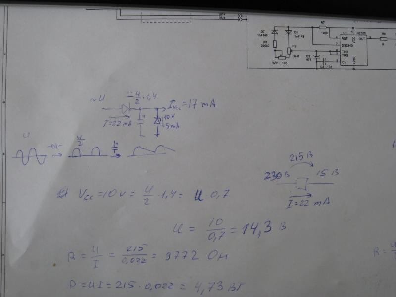

Вообщем буду переделывать питальник NE555P. Китайцы намудрили чего
Вообщем буду переделывать питальник NE555P. Китайцы намудрили чего то странного - гасящий резистор подключён к питалке нагревательного элемента, соответственно напряжение меняется в зависимости от выставленной температуры. При мин температуре это 200В, при макс темпр это около 100В (220В минус напряжение на нагревательном элементе). Питание NE555P меняется от 6 до 13 вольт. Следовательно имеем выделение мощности на штатных двух резисторах по 2Вт (вместе 4 Вт) до 7Вт (это при низких температурах нагревательного элемента)! Не справляются с рассеиванием мощности. Буду гасящий резистор (по расчётам это 10к 5Вт) подцеплять напрямую к 220В. В цепи питания NE555P стабилитрон на 10В. При данном раскладе (ток питания NE555P около 17мА плюс обратный ток стабилитрона 5мА) мощность выделяемая на гасящем резисторе 4,7Вт.
Рассчитывал на скорую руку. Жду комментариев по поводу данного апгрейда и замечаний по моим расчётам.
