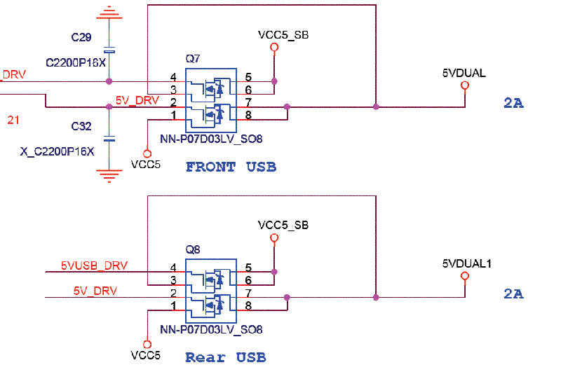

Все работает, кроме одного - Не работают usb.
Все таки их только три нашел. С одной
Ага... нашел, спасибо. Их получается одна P07D03 на
Re: POST-251437
Ну питания на ЮСБ нету это понятно ,
скорее ключи поищите в корпусе SO-8 что-то
А замеры такие и есть - на разъеме
Не получается найти этот стабилизатор. Может кто знает
Не пробовали прозванивать/отслеживать дорожки, идущие от +5V
Температура моста нормальная, материнка идеально работает кроме usb. Мультиметр
И там реально присутствует "-3,2"? Какой нагрев ЮМ в
На разъемах usb портов
Объясните чем и где Вы такое наизмеряли.
Предохранители целые, резисторы "000" целые. Не работают и
А что на материнке отвечает за питание USB
+3,2 -3,2 VСС - 0.2
посмотрите наличие питания USB и его величину...
Южный мост Intel ICH7
