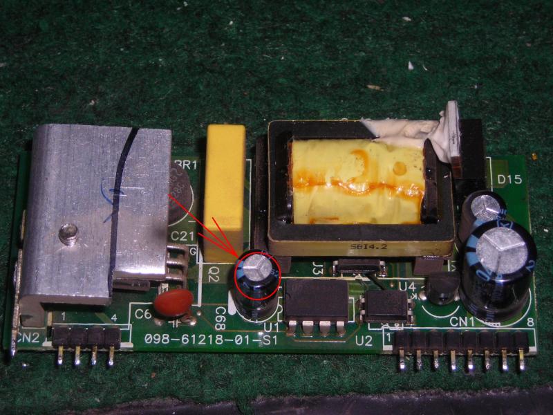

Питание на UC3843 появляется после включения , можно посмотреть на электролите рядом с ней..но зарядка не идет хоть убейся..сам не пойму у меня такая же хрень.
Зарядки нет из за платки заряда впаяна самая первая вертикально на основной плате, на ней есть еще одна 3843 , и два сопротивления по 100 ом, в общем сопротивлюка как правило мертвая и требуется заменить конденсатор электролит возле микросхемы, в итоге при подаче питания на две ноги где должно быть 200 вольт на выходе на электролите 35 вольт на 470 мкф должно быть 27 вольт, тогда можно ее впаять на место. удачи!!
плату заряда смотрите, стоит вертикально по отношению к основной, на ней тоже 3843

А ты промеряешь прямо в самом ибп? Отпаяй эту плату. Проводками Если нет источника впаяйся в 200В и промерий все . тоесть платка будет у тебя висеть в воздухе а подключенно всего две ноги. А в целом товарищь прав /images/koloboks/hmr.gifВ основном вылетают резюки 100 Ом И маленький кандерчик упомянутый номиналом 47мк50В.

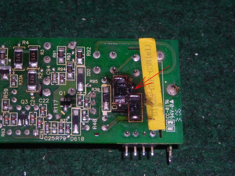

Проблема схожая с автором - не идет заряд батареи. Началось после отключения на двое суток. Свежую заряженую батарею сжирает за пару дней и начинает мигать индикатор "неисправная батарея". Есть еще одна особенность, не знаю есть ли связь: раньше при включении запускалось самотестирование упса, сейчас при включении упса самотеста нет, попытка запустить тест вручную кнопкой ни к чему не приводит.
Выпаял и осмотрел плату зарядки со всех сторон. Убей бог не могу найти на ней ни одного резистора 100 Ом. Речь точно идет про плату заряда smart winner 1000? Может вы говорите про 1500 модель? Видел плату 1500 на фотках, там вроде есть такие резюки, а на 1000 на верхней стороне нашел единственный резюк на 1 Ом (проверил - живой), все остальные на плате - чип резисторы припаяны снизу платы, среди них 100 Ом-ных тоже нет. Все детали с виду целые, что смог прозвонил. Попробую заменить емкости...
heckfy16
16 лет 1 месяц назад
Отруби его от 220в сети и запусти выключенный ибп и тестирование пойдет. А платка в SW1000 стоит. И резюки стоят. Во вложениях глянь. Так и выглядит.
Lyolik (не проверено)
Спасибо за фото! Плата зарядки точно такая как на снимках. Резисторы что обугленные на фото у меня выглядят целыми, звонятся в соответствии с номиналом, только номинал у них 22 Ом а не 100 (маркировка "220"). Выпаял электролиты, потыкал в них омметром - вроде реагируют как надо, но емкость проверить возможности не было, поэтому заменил все (два по 47uF50v и один 470uF35v). Еще на всякий случай зачистил контакты реле RY3 (что в прозрачном корпусе). Подключил все провода, попробовал сделать холодный пуск - облом :( моргнул лампочками, пискнул и не завелся... видимо потому что батареи разряжены (напряжение 21,5В в сумме). Подключил 220, включил - заработало! Напряжение на батарее выросло до 23,5В и медленно растет (до ремонта наоборот просаживалось до 19-20В). Дождался зарядки на 50% и выключил. Достал старые полностью разряженные батареи (с которых все началось), проверил - суммарное напряжение 15,7В, подключил к упс, завел - пошла зарядка, на текущий момент winpower показывает 10% заряда (начал заряжать с 1%). Пока полет нормальный, посмотрим что будет дальше...
