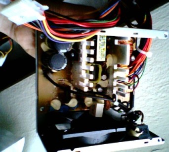

Доброго времени суток, уважаемые!
Есть проблемка. После обновления в магазине компьютерной техники драйверов (ATI Display Driver) для ViewSonic VA1916w, сглючилась вся система. ПК (уже староватый пень 4) перестал «узнавать» оба свои винчестера, флопик, старый и новый пишущие DVD (пробовал их попеременно). Чуть «погоняли» ПК через BIOS, отключали на время то винчестер второй, то DVD с флопиком, в итоге ПК узнавал часть из оборудования, но не все вместе… Может был слабоват блок питания model GPS-400AB B REV, может новый DVD не захотел вписываться в систему стареющую – не суть.
Главное: мой знакомый (как в том анекдоте) со словами «А что это за кнопочка красненькая?», переключил на работающем (!) ПК блок питания из режима 230V на пониженные 115V… 8-( Млин.
Новый БП DELTA GPS-400AB B REV (на ПК всего неполные четыре недели) со звуком выстрела из «мелкашки» – благополучно сдох!.. Ведь там не предусмотрен (или все-таки есть?) предохранитель, как на старых БП (о чем на этом форуме уже писалось). Он сработал на КЗ-пробой.

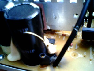

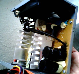

Я снял БП, аккуратно вскрыл и внимательно осмотрел (раньше увлекался чуть радиоэлектроникой). Сгорела одна деталь (на фото). Расположена она со своей «близняшкой» около электролитических конденсаторов, похожа на плоский конденсатор круглой формы, крепко заизолированная в поливинилхлоридную трубку черного цвета. Изначально сама деталь была, вероятно, черного цвета, но от взрыва вся обуглилась и разломилась в изоляции. На печатной плате она была обозначена «Z2» (живой осталась «Z1»).
В рем-мастерской за несложный ремонт запросили почти стоимость нового БП…
ПОМОГИТЕ, пожалуйста, идентифицировать деталь, ее марку и где можно купить.

Предохранитель там в черной термоусадке!
А варистор S07K271(Первая цифра-диаметр диска-соответственно ток!-чем больше тем ток бльше!)Можно варистор и 275 .Предохранитель если не ошибаюсь F5A(я ставлю T5A(что в хозяйстве есть).Переключатель на 115 вольт просто выпаивай провода из платы и от переключателя.
Удачи!
Mazayac
17 лет 8 месяцев назад
Также обязательно проверить диодный мост и силовые транзисторы на пробой.
Delta модернизировать не надо. Там и так все самое лучшее. Если компьютер запитан от бесперебойника - достаточно выпаять оба варистора, убрать провода к переключателю и заменить предохранитель(тоже в термоусадке воле проводов к разъему).
Видел, вместо варисторов 07K271(270 вольт) используют 07K241(240в).
