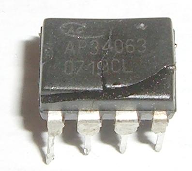

NiTr0
18 лет назад
Появились (в составе 8-портовых свичей Canyon) AP34063.
Характерные особенности - часто горят при первом же включении свича в розетку. С дымом и вонью :) Где-то секунд через 10-15 (ИМХО - сам свидетелем не был).
Если вовремя заметить неправильное поведение свича (мерцание светодиодов, в т.ч. питания - из-за нестабильности выходного напряжения) - можно успеть полюбоваться еще на целый чип :) При этом - напряжение на выходе колеблется от 3 до 4.5В (если не ошибаюсь), генерация - отсутствует.
Замена на нормальную 34063 - решает проблему.
Среди изначально живых микрух - вроде проблем пока нет, свичи работают... Пока...
А вот и фото "героя дня":
