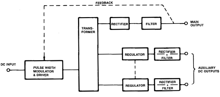

На рисунке 1 показана блок-схема типового многоканального блока, в то время как на рисунке 2 показана схема регулирования.

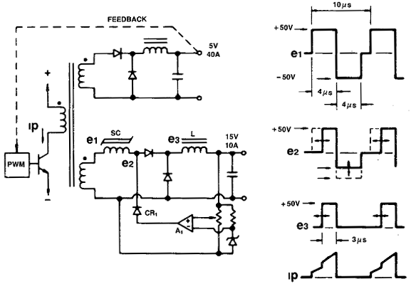

Рис. 2. Схема регулирования.
Для простоты примера показан прямоходовой тип преобразователя, но методика одинаково полезна в обратноходовом (flyback) и (push-pull) преобразователях. Осциллограммы, объясняющие принцип работы показаны на рисунке 2. В широтно-импульсном модуляторе (ШИМ) первичной шириной импульса управляют, измеряя 5В выход, сравнивая его с опорным, и используя сигнал ошибки для корректировки продолжительности импульса. Если бы не было никакого насыщаемого дросселя в канале, выход 15В был бы "наполовину отрегулирован",
используя основной канал управления который обеспечил бы линейное регулирование. Но тогда выходное напряжение будет зависеть
от нагрузки и температуры. Для обеспечения на выходе 15В постоянного напряжения,  среднее значение исправленной формы сигнала который подается на фильтр L, должно быть 15В.
Учитывая высоту импульса 50В и период повторения 10мкc, необходимая ширина положительного импульса
в точке e2 должна быть:
PW = (15В/50В)•10мкc = 3мкc
Поскольку входной импульс (e1) шириной 4мкc, насыщаемый дроссель должен задержать передний фронт импульса на 1 мкс. А так как амплитуда импульса 50В, мы можем сказать, что дроссель должен погасить 50В•1мкc, или 50 вольт-микросекунд. Чтобы это произошло, дроссель должен накопить это количество энергии в первой половине цикла и отдать это количество энергии во время каждой второй половины цикла. Осциллограмма в точке e2 иллюстрирует это. Когда на вход дросселя подается обратная полярность, диод CR1 открывается и позволяет усилителю ошибки A1, зафиксировать" напряжение после дросселя на уровне  -37.5В. Суть состоит в том, что дроссель подвергнут обратному напряжению 50В - 37.5В = 12.5В продолжительностью 4мкc, производя гашение накопленной энергии величиной:
/\ = 12,5•4 = 50 В•мкc
Т.е. ровно столько, сколько накопил.
Поскольку выходное напряжение изменяется, усилитель ошибки изменит это значение, чтобы гарантировать, что выход отрегулирован на напряжение 15В, несмотря на изменения напряжения выпрямителя, и т.д.
Осциллограмма первичного электрического тока, ip, показывает увеличение тока, когда дроссель насыщается и начинает передавать ток выходному фильтру. В этом есть незначительный плюс: первичный транзистор переключения уже включен и насыщен и следовательно выход 15В, не включает в себя потери переключения в транзисторе.

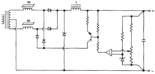

Альтернативная реализация цепи управления показана на рисунке 3.
► Цепь управления сбросом получает питание с выхода, обеспечивая "предварительную загрузку" -
средство предотвращения тока намагничивания дросселя при подъеме выходного напряжения на нулевой загрузке.
► Сердечник размагничивается источником тока, а не источником напряжения, чтобы минимизировать сдвиг фазы передаточной функции. В этой схеме Rа ухудшает проводимость транзистора, делая передаточную функцию более независимую от транзистора. Rb и Rc просто сдвигают уровень выхода усилителя, который является ненужным, если усилитель питается от напряжения выше выходного.
► Цепи компенсации, Zf и Zi, могут быть спроектированы, используя методики для обычных
(buck-derived) регуляторов
Рис. 3. Схема альтернативной реализации цепи управления.
Отметьте, однако, что у этой схемы фактически есть две цепи обратной связи: одна через усилитель ошибки, и вторая непосредственно от выхода
через Rа и транзистор. Каждый канал схемы со средней точкой может быть стабилизирован тем же самым способом. Схема на рисунке 4 иллюстрирует это решение.
Рис. 4. Схема стабилизации со средней точкой.
Наконец, иногда полезно быть в состоянии передавать напряжение, требуемое для размагничивания, изменить его уровень, или заменить напряжение током. В этих случаях вторая обмотка может быть помещена на сердечник, с большим или меньшим числом витков чем в основной преобразующей обмотке. Например, обмотка управления с меньшим количеством витков даст меньшие колебания напряжения, но потребует большего количества электрического тока управления чем основная обмотка.
