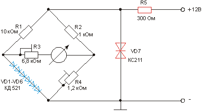

Как просили – постарался сделать очень просто и при этом стабильно и точно, впрочем, точность сами зададите. Схематическая идея не нова, я лишь реализовал её на практике – подобрал элементы, точнее, попытался сделать так, чтобы не пришлось мучаться с их поиском.
Схема не очень критична к используемым в ней деталькам.

В качестве стрелочного прибора я использовал измеритель уровня записи/воспроизведения от советского магнитофона – он наиболее компактен, но обладает одним недостатком – довольно маленькая шкала. На ней трудно оценивать с высокой точностью температуру в широком диапазоне. Впрочем, это не к чему, ведь главное видеть критическую температуру и немного то, что возле неё. Таким образом, был выбран диапазон +30….+65. (Если кто-то будет применять «измерители» побольше, то и точность можно повыше, и диапазон пошире) Подстроечныерезисторы: R3 – для настройки ширины диапазона измеряемых температур; R4 – исходной точки измерения, т.е. той температуры с которой начинает мерять ваш прибор (хоть 0 градусов, хоть 20 - все на ваше усмотрение).

Как можно заметить, то тут нет “сложных” деталек типа транзисторов или там еще каких-нибудь микросхем, так что тем, кто не очень знаком с паяльником не придется мучаться с частыми периодическими походами на радио-базар или в магазин из-за постояно перегорающих этих самых транзисторов или микросхем. Для построения вам понадобится два постоянных резистора 10 кОм и 1кОм, два подстроечных резистора (R3,R4) на 6,8 кОм и 1,2 кОм соответственно. В качестве датчика (VD1-VD6) можете применить любой диод, желательно малогабаритный в пластмассовом или стекляном корпусе (чтобы не было электрического контакта с радитором, а на базаре этот КД 521 или КД103 наити будет не трудно).

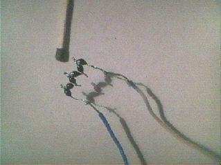

6 диодов КД103, спаянных последовательно.

6 диодов – это из-за очень большого тока полного отклонения применяемой измерительной головки и при этом все 6 диодов должны прилегать к месту замера температуры. Короче, данный миллиамперметр потребляет много электроэнергии. Если взять головку с меньшим током полного отклонения (более экономичную), то можно довести конструкцию датчика-щупа до одного диода.
2. Также избавиться от этой кучи диодов можно, применив вместо них один терморезистор (~1 кОм) с большим температурным коэффициентом сопротивления.
VD7 и R5 необходимо ставить (на фото эти элементы отсутствуют) либо такие, как указаны в схеме, либо, вообще, не ставить (при условии, если вы не обладаете опытом радиоэлектронном творчестве).VD7 и R5 нужны для “стабильности” работы термометра – эти два элемента стабилизируют питание схемы – точность измерения зависит от качества питания.
После того, как найдете детальки можете спаять все это хозяйство в кучу согласно мануалу (не следует сразу укорачивать вывода для компактности). Для начала соберите вашу схему на весу, т.е. разложите элементы на столе и спаяйте их концами выводов в соответствии со схемой   ----   не путать катод и анод диодов. Если не будет хватать длины вывода, то допаяйте к нему проводок :) (такое вот американское пояснение).

2. Поднесите жало паяльника к корпусу диодов, но не касайтесь его – стрелка начнет отклоняться. Если стрелка отклоняется не вправо, а влево то измените полярность включения измерительной головки. Для этого перепаяйте тот провод, что шел к верхнему выводу измерителя на нижний, а другой провод, соответственно, наоборот (как правило, на всех измерительных головках их выводы помечены плюсом и минусом). Cтрелка при поднесении паяльника начала отклоняться вправо – схема собрана верно. Отключите питание.
3. Выпаяйте из схемы VD1-VD6 и припаяйте их через два длинных тоненьких изолированных проводка (~30см) обратно, опять же не перепутав полярность. (своеобразный удлинитель-щуп). Заизолируйте выводы диодов при помощи лака и дождитесь пока высохнет(хорошо подходит лак для ногтей, но не перламутровый, короче, без блестяшек). И опять покройте лаком для надежности.

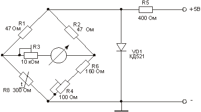

И под конец, схема отработанная не мной, и лишенная недостатка с кучей диодов – на терморезисторе типа ПТР.
