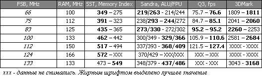

                          Тестирование
                          Вот именно с прошивкой такого биоса и проведём разбор
                            полётов. сравнив скорость рассматриваемой платы с
                            какой-нибудь близкой к "эталону" 100Mhz-ой платой
                            на Intel чипсете (i440BX). Наиболее близкой оказалась
                            плата Asus P2B, которая запросто тянет на это звание,
                            с ней и будем сравнивать.
                           Тесты: System Speed Test, v.4.75; Sandra 2001te v.8.34;
                            Q3 (v.1.27g, demo127, Fastest); 3DMark2001 (default
                            - 1024x768*32bit). Настройки видео (Detonator 21.83)
                            - по умолчанию, из патчей - только VIA 4in1 v.4.36
                            (AGP - Standart Mode) для 6VIA85P.
                           В тестах использовались - Celeron 850MHz (от 66x8.5=566MHz
                            до 133x8.5=1.13GHz), память NCP PC133 2-2-2 (up to
                            166 2-2-2), GeForce2Pro-64DDR(222/444). Для обеих
                            плат использовались последние биосы (для 6VIA85P -
                            ver.12.30) с включением всего "по максимуму".
                          Тесты не претендуют на суперточность, их целью было
                            лишь определение раскладки сил. Из результатов видно:
                            Sandra благоволит Intel, в то время как SST "радуется"
                            более высокой частоте памяти по сравнению с "синхронным"
                            BX. Тестирование в Q3 и 3DMark показали примерно одинаковые
                            результаты. Т.е. если проинтегрировать, то VIA693A,
                            ну, ни как нельзя назвать тормозом. А если учесть
                            тот факт, что всё-таки, "виашке", в отличие от "интела"
                            ещё есть чего прибавить (в смысле в новых версиях
                            биоса путём включения дополнительных регистров), по
                            грубым прикидкам это +10-15%, то и вовсе можно считать
                            VIA693A потенциально более быстрым чипсетом нежели
                            i440BX/ZX.

                            вероятность "на халяву" получить более чем гигагерцовую
                            систему (Cel-800 хорошо гонятся на 133MHz шину). Плата
                            не может похвастаться крутыми возможностями разгона*
                            (в первую очередь нет поднятия напряжения), но с "неофициальным"
                            биосом список частот не такой уж и плохой: 66/75/83/100/103/105/110/112/115*/120*/124/133/140/150.
                            Возможности настройки памяти с, опять же, "неофициальным"
                            биосом хоть и претендуют сравниться с Abit (пока:)*,
                            но не так уж и плохи. Контроллер UDMA66 хоть и "дешёвый-непродвинутый",
                            но уж точно лучше UDMA33.
                           Короче, если сравнивать с самыми распространёнными
                            сейчас недорогими Slot1/ATX BX/ZX-ми, то из-за экономии
                            на разнице в стоимости [б/у AT - новый ATX-корпус]
                            плюс стоимость ставшего сейчас совсем дефицитным переходника
                            FC-PGA Socket370->Slot1, 6VIA85P можно рассматривать
                            в качестве неплохого варианта. При этом стоит заметить,
                            что корректно работающий на шине 100/133MHz переходник
                            - редкость, т.к. большинство "китайских" и "переделанных"
                            (из PPGA) переходников на шине 100 и выше работают,
                            как правило, нестабильно. А в рассматриваемой плате
                            процессоры P3 вплоть до 1.13GHz* и Celeron-1.1GHz*
                            (выше пошли уже "туалатины", требующие только самых
                            последних чипсетов) работают без проблем, в "неофициальной"
                            версии есть микрокоды на все Socket370 PPGA/FC-PGA
                            процессоры, в т.ч. для самых свежих, теперь продающихся,
                            со степпингом D0* (CPUID=68A, Vcore=1.75V).
                           Ну, и последнее. "Техподдержка" платы продолжается
                            и по вышеуказанному адресу всегда можно будет найти
                            всё ещё "свежий":) биос. Например, следующая версия
                            12.40 прибавляет очередные ~5% в скорости подсистемы
                            памяти и, как было сказано, увеличивает стабильность
                            работы.
