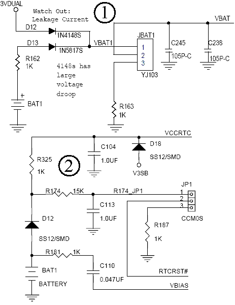

Всем привет, досталась даром материнская плата Biostar 945GC-M7 TE с ошибкой "CMOS checksum error"
батарейку поменял
диодик возле батарейки тоже поменял
схему коротой руководилса вложил в пост
https://rom.by/files/cmos_bat.gif
собственно дальше незнаю што делать куда смотреть... направьте на путь....
P.S. извиняюсь за плохой русский
