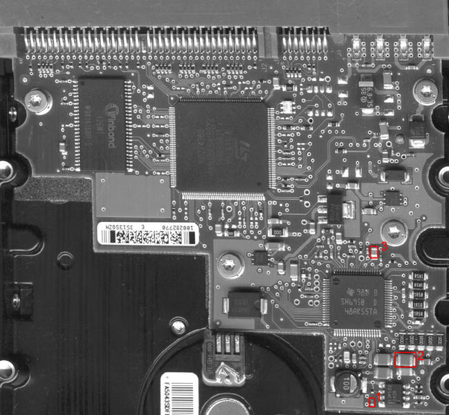

Соседский ребенок принес старый системник. Говорит, виндовс переустановить не получается. Попробовал ставить - артефакты на экране и зависает. Видеокарта была перегрета. Заменил. Блок питания осмотрел, померил - вроде всё в норме. Поставил виндовс, при установке драйверов один раз завис. При установке софта два раза был BSOD, что-то об ATAPI, тогда не обратил внимание. На следующий день заменил кабель данных продолжил установку. И заметил, что диск останавливается и потом комп виснет. На следующий день диск не запустился (не крутится), на другом компьютере тоже пробовал.
Seagate ST380011A 7200.7 контроллер 100282770. Подскажите номиналы.
Сковырнуто три элемента.
Подскажите пожалуйста номиналы, у кого такая плата под рукой валяется.
